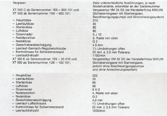

Bucheli 5065/5066/5067 ab 1979 sagt dazu Folgendes:

Ich meinte natürlich die 32er Vergaser...also ab Bj.77 , ob 4. Position von oben oder 2. von unten ist ja bei 5 Nuten das gleiche
...stimmt, bei den 34er Vergaser vom Bj.76 ist das anders, die haben ja auch andere Maße und eine andere Düsennadel...

Servus,
was ich so beobachtet habe, die 76 hat ja die 5j10 Nadel und wegen dem 34er carb,
aber bei den 32 PS Modellen ab 77 hängt der Clip auf der 4. Pos von oben ( -> 6H2-4 im manual )
bei den deutschen gedrosselten 27 PS Mopeds wird die Nadel halt tiefer hängen.
ist da nicht auch die HD kleiner ? 210 statt 220 ?

Also laut den Aufzeichnungen zum Setup meiner XT, ist der Clip in Position 4 von oben gezählt...
