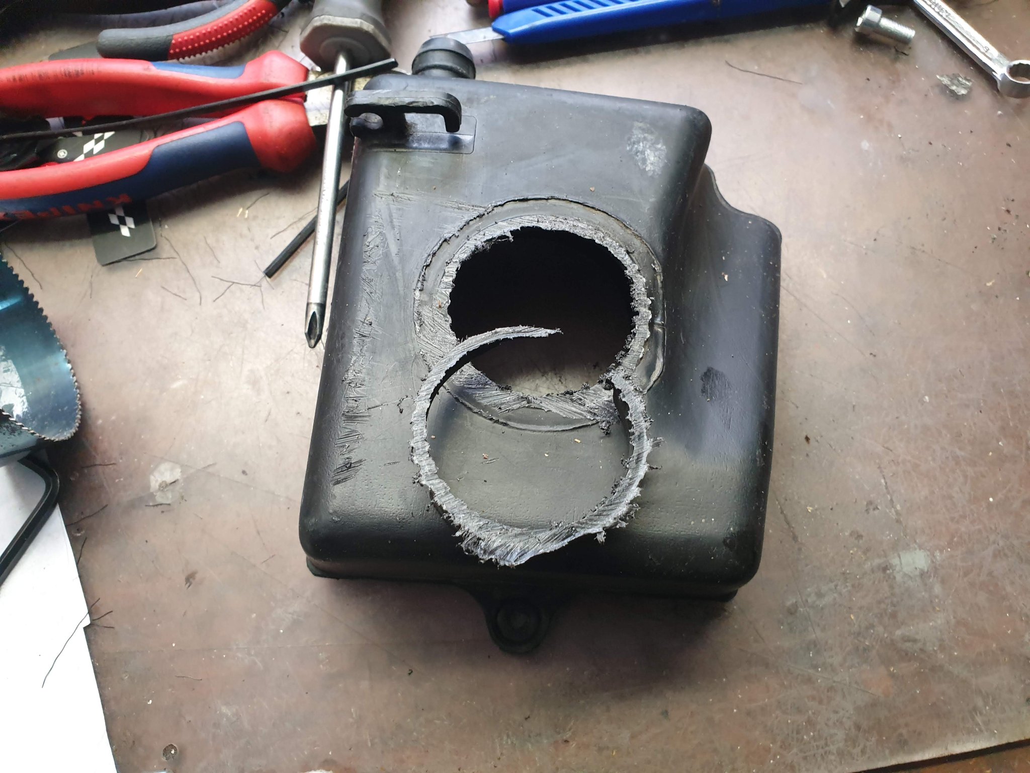

Wollte mal kurz Rückmeldung geben. Mein Vorluftfilter war bei näherem Betrachten nur vorne am Stutzen wirklich kaputt. Die Abdichtungen zwischen Hauptluftfilter und Vorluftfilter kann man mit Neoprenband neu machen. Ich habe dann die Rest des Stutzens vollends abgesägt und mit einer Lochsäge (etwas tricky) den Einlass vergrössert. Den MZ Gummi entsprechend abgeschnitten. Ich bin zwar auch der Ansicht dass der Vorluftfilter nicht wirklich nötig ist, aber so sieht es fast aus wie original.
Frage noch hierzu. Gehört jetzt dieser Ölabscheider noch zwischen Vorluftfilter und Motorentlüftung?- motorang
