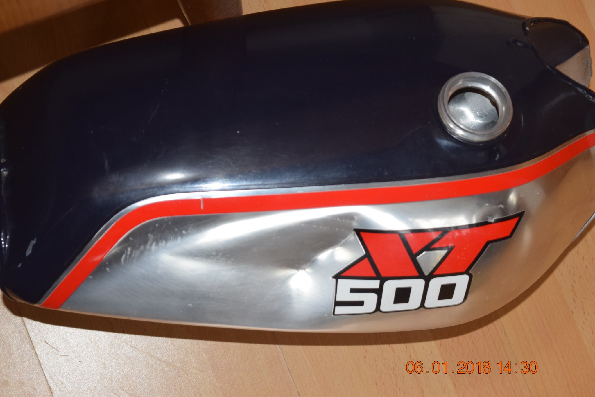

Wie diesen Tank restaurieren?

Aua :? :cry:
vermute mal das wird nur was wenn man es so macht wie von Yammerhardy beschrieben also aufschneiden und von innen ....
Jack :wink:

Erfahrungen von mir, 78er Tank, auf beiden Seiten ca. 20mm Spachtel
Den ganzen Tank blank gemacht, einem Karosserie-Spengler gebracht, der hat die Dellen wie Hardy sagt "gespottet"
Habe leider nicht Bilder davon...
Sollte beim Stahltank für einen Profi(Karosseriebauer) eigentlich kein Problem sein.

Ich weiß ja nicht was dein Yammerhardy (wie du ihn nennst) empfiehlt , aber YAMAHARDY hat gesagt einen ALUTANK kann man locker an der Schweißnaht entlang auftrennen und wieder zu schweißen!
Bei einem STAHLTANK ist das „nicht“ so einfach !
Da bleibt nur im Tank Rahmen Tunnel gegenüber der Beule ein Loch rein schneiden und von da aus ausbeulen/drücken oder an der Beule spotten(Stahlstifte anheften) und an denen ziehen oder Klebeteschnik oder in die Beule ein Loch bohren und in dem Loch ausbeulen/ziehen wenn man durch den Tankdeckel nicht rankommt zum drücken !
Gruß, YAMAHA‘RDY

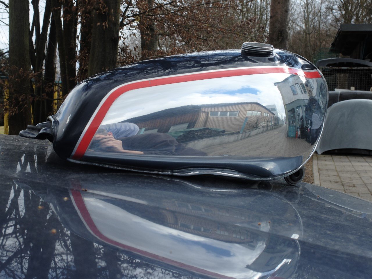

Hallo Michael,
ich hatte ein ähnliches Problem mit einem Alu-Tank und bin über Umwegen auf eine kleine Karosserie-Werkstatt gestoßen, und bin einfach nur begeistert. Ich weiß nicht, ob ich hier die Adresse so einfach veröffentlichen kann, aber ich könnte sie Dir gerne per PN schicken.
Nachher.jpg[/attachment]
Der Dateianhang Vorher.JPG existiert nicht mehr.
Tom

Beitragvon Tom Dynamite » Sa Okt 13, 2018 20:43
….nach dem Ausbeulen

Beitragvon atisgrub » Mo Okt 15, 2018 13:59
Sehr saubere Arbeit für einen Alutank!!!!! :top: :top: :top:
