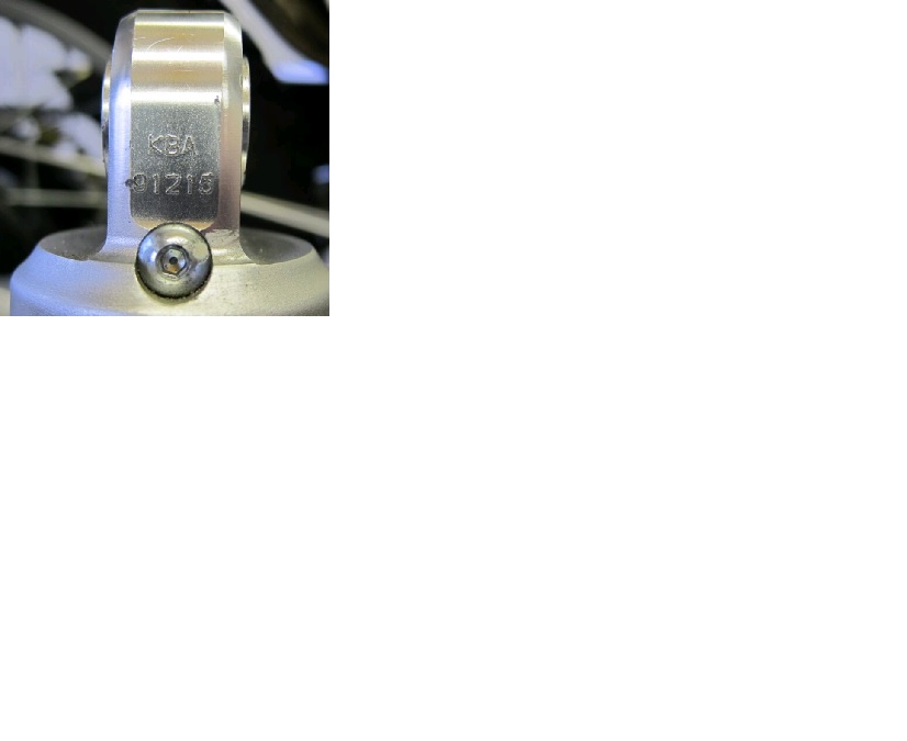

auf den yss steht ne kba-nummer, damit sollte es keine probleme bei der eintragung geben.

eine ABE liegt bei. Diese gilt jedoch nur für die 370er Länge.
Wie hershey richtig sagt, haben sie (dennoch) eine KBA Nummer auf den Dämpfern stehen. Ich denke mal, da lässt sich ein Tüvie schon positiv stimmen...
