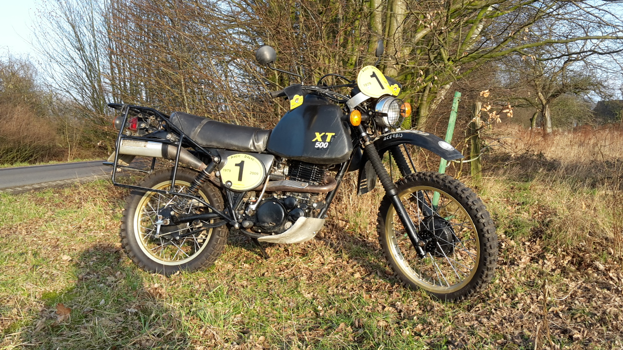

Aussehen tut das dann wohl so wie es eben früher auch war...Bild

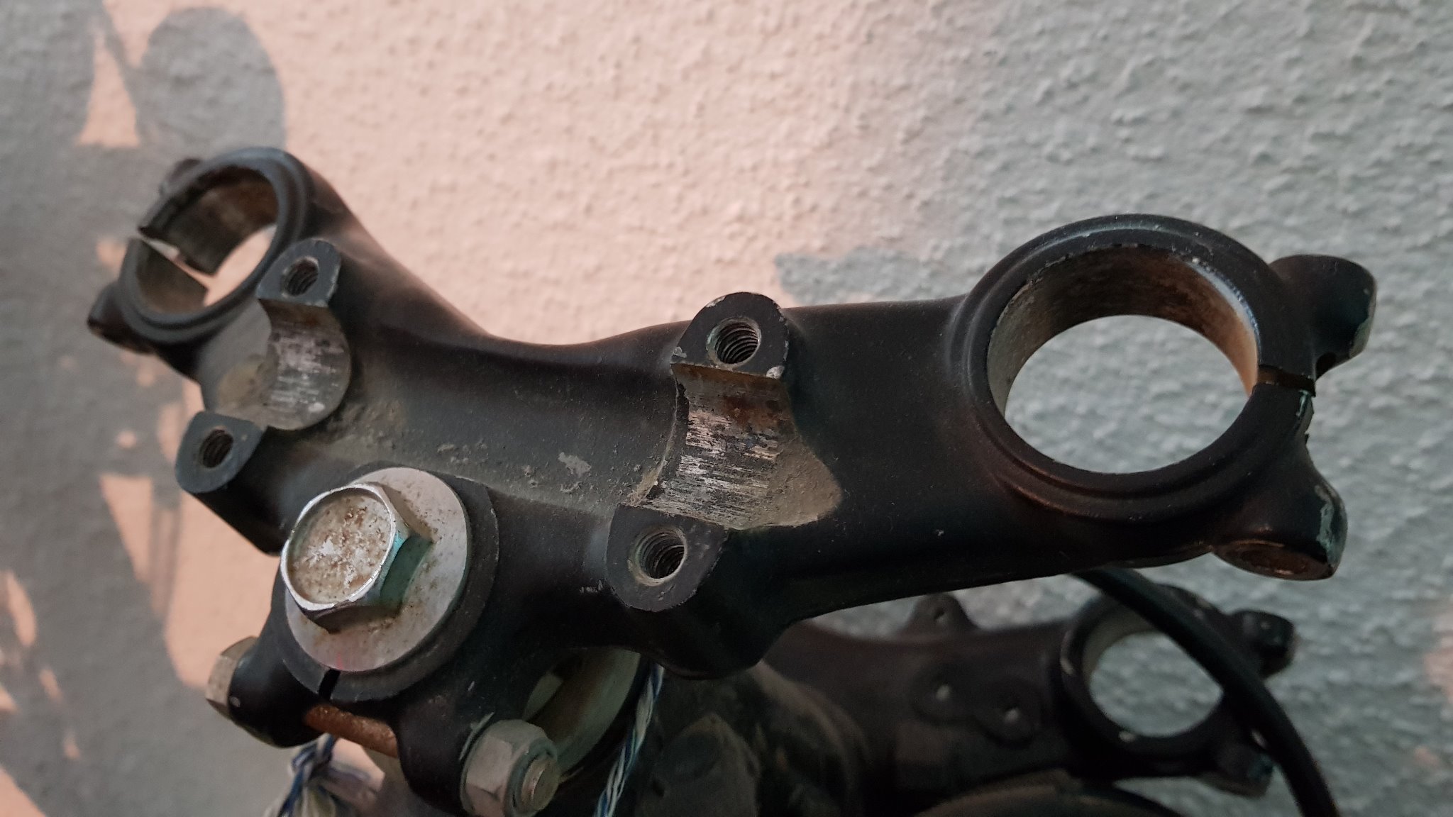

Hi Tom,
Gabelbrücken sind nicht von IT oder YZ Modellen. Die waren oben immer zweifach verschraubt. Anhand der oberen Gabelbrücke kann nun aber mit diesen neuen Fotos klar eine 76er TT500 definiert werden, schau hier:
Foto meiner hiesigen originalen 76er TT500. Die Gabelbrücken hätten wir also schon mal.
Was hingegen die Standrohre betrifft, bin ich mir nach wie vor nicht sicher. Ich denke aber, das Uli recht hat: vermutlich eine IT400E von zwischen 1976 - 1979.
