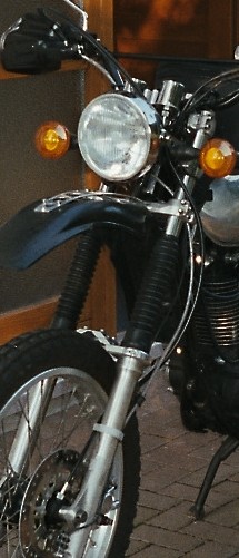

Beitragvon Struppi » Mo Apr 25, 2005 11:40
So Männers, jetzt isse drinn 8) .........kann einer mal Foto von der Verlegung des Bremsschlauchs machen :flehan: .........sieht bei mir irgendwie komisch aus :?
Danke und Gruss
Struppi
Beiträge: 5836
Beitragvon Mr. Polish » Mo Apr 25, 2005 13:03
Hi Struppi,
ich hoffe Du kannst genug erkennen!
P.S: Du kannst mir auch gern mal ein Foto schicken!
