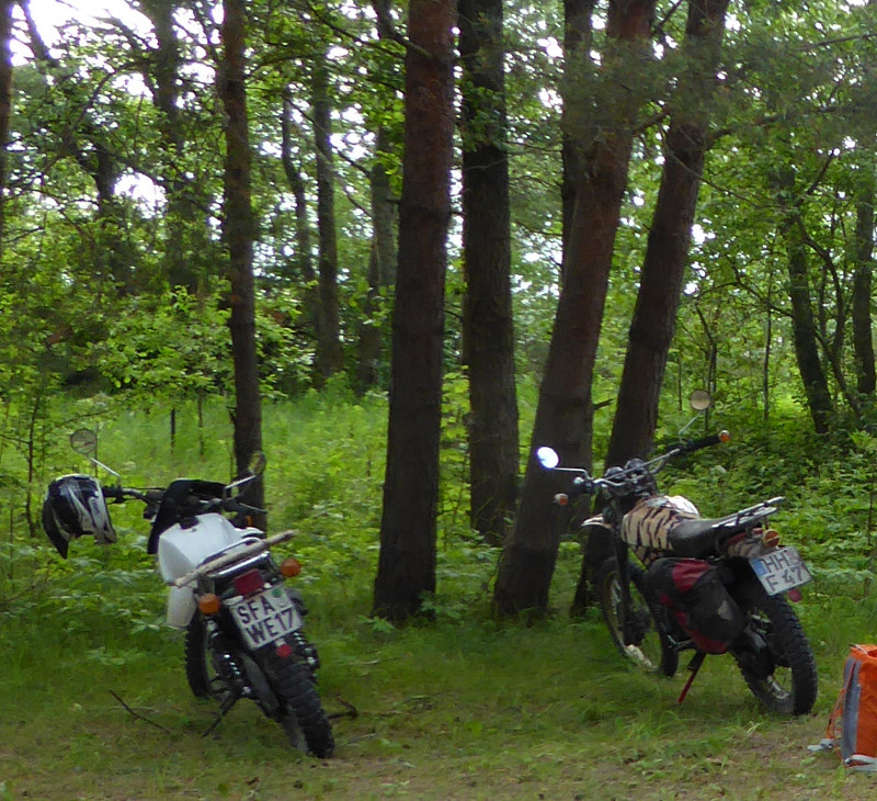

Ich finde das echt bewundernswert, im TrackMe auch noch so ein Bild mit pisönlicher Widmung zu sehen zu kriegen (gestern, 16:56:12, #85).
Den "Staffelstab" finde ich auf die Schnelle bloß auf einem Bild: (das war in Treimani, Estland)
toitoi beim schrauben & überhaupt.

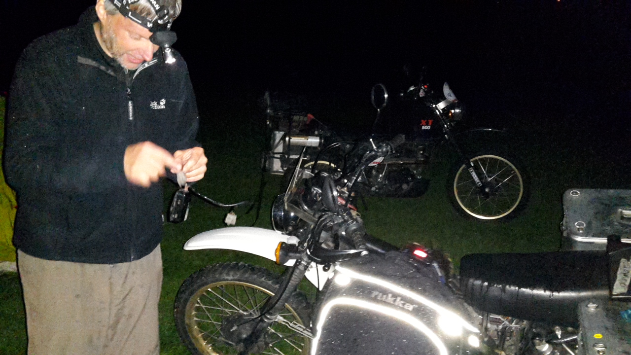

Ich glaube um 2245 erreichen wir Hagen mit dem letzten Tageslicht. Schnell Zelte aufbauen und Hagen schon die ersten Tipps zuwerfen. Um es kurz zu machen: der geschickte Fliehkraftregler ist falsch. XT Elektrik wird also nix. Wieder zurück auf SR Lima bauen. Während ich im Forum Fragen stelle und mit Hagens Papa telefoniere, kommt Michel selbst auf die Lösung. Lima in Cdi stecken und von Cdi orange und schwarz an die Zündspule. Aber ausprobieren können wir das um 0130 nicht mehr. Also ab in die Schlafsäcke. Gute Nacht!
