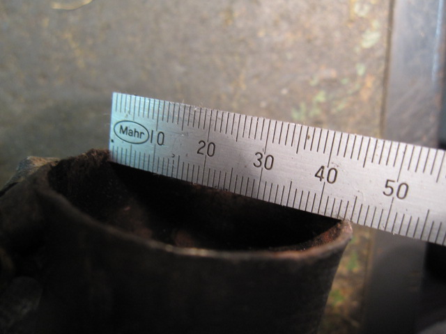

Da mir dieser Topf nun überhaupt nichts nützt und ich als erstes mal überhaupt rausfinden muss, zu welchem Motorrad dieser denn passen könnte, stelle ich mal ein paar Bilder hier rein und hoffe das es jemand von Euch wissen könnte.
Sobald ich wenigstens weis für welches Mobed die Anlage passt kann ich diesen zum verkauf anbieten, so nützt er mir ja überhaupt nichts.
Der Krümmer Anschluss vorne zum Zylinder ist Oval, hoffe man erkennt das ganze ein wenig auf den Bilder
Gruss Fredo
Eingravierte Zahlen im Krümmer
Durchmesser Krümmer schmalere Seite
Durchmesser Krümmer breite Seite
Durchmesser Sebring
Sebring Nummer

zum Krümmer kann ich so nix sagen, der Sebring 21096 hat unter dieser KBA-Nummer eine ABE für div. Mopeds erhalten. Daraus lässt sich aber leider nicht ableiten, dass jeder Topf mit dieser Nummer auch immer auf all diese Mopeds passt. :?

34L ist die Ur-Tenere von 1983/84.
Der Motor ist ein Vierventiler, ergo ist es am Motor ein Zwillingausgang, der Krümmer ist quasi 2 in 1. Ich hab die Nachfolger-Tenere, da ist der Endtopf-Krümmer-Übergang allerdings rund. Oval klingt eher nach einem Schaden.
Versuch doch, ihn im Tenere-Forum zu verkaufen.

Ich versteh das so, dass er nur einen Anschluss am Krümmer hat. Ausserdem ist innen 50mm/35mm schon ganz schön fett...

Ich würde davon ausgehen dass das eine üble Bastelei vom Vorbesitzer ist, und würde versuchen die Anlage zurückzugeben.
Oder es freut sich jemand mit Schweißgerät drüber, wobei die Sebring-Einzylindertöpfe kolportierterweise mit legalem Setup (also mit Luftfilter und Flöte) schlechter laufen als die Originalware. Und wenn schon illegal, dann gibt es da auch bessere sagt man.

XT 500 ist ja nicht gleich XT500, es gibt die alte 2 ventil mit schlankem tank, und die 4 ventilige aus Österreich mit scheibenbremse vorn...
für welche hat er denn den sebring nun angeboten..?
mein XT500 sebring passt auch 1a auf den Krümmer der XT350....
die ist ja auch in der ABE liste mitbeschrieben.
