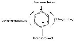

Ah, wo schon fleißig :?: :?: :?: entstehen, hier noch eine Idee, die Du probieren kannst, ohne KW mit Kupplung zu verschweißen:
Motor auf dem Kupplungskorb auf die Werkbank legen, so daß der KW-Stumpf über den Werkbankrand liegt und von unten zugänglich ist, 2. Mann (oder Frau) den Motor so halten lassen. Dann ein genügend großes Rohr, oder Nuß, welche/s über den Wellenstumpf paßt, ansetzen und ein paarmal Inbusrestlockernd draufpelzen. Vielleicht kommt's ja dann....
Gruß...........Steffen

Warum sollte es?
Beiträge: 2817
Beitragvon steamhammer » Mo Nov 01, 2004 15:05
Na, wenn mir ein Schraubenkopf, oder eine Mutter in der Nuß verkantet festsitzt, helfen ein paar Klopfer, um sie von alleine wieder herausfallen zu lassen. Denkbar, daß das auch mit dem Inbusrest funktioniert, wenn er nicht zu bombenfest sitzt.
Beiträge: 5861
Beitragvon Mr. Polish » Mo Nov 01, 2004 15:30
So hab ich das gemeint!
