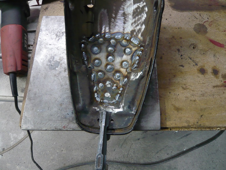

Habe heute mal das hintere Schutzblech in Angriff genommen. Das war wie üblich eingerissen und von dem Vorbesitzer bereits geschweißt worden, was mir aber nicht so gefiel.
Habe dann mal eine großzügige Verstärkung gebaut.
Muss das alles fertig bekommen damit ich das alles endlich zum beschichten geben kann. :-)

Bei dem Schutzblech hatte ich alle Schweißpunkte geöffnet. Hui welch ein Rostnest. Die einzelnen Bleche habe ich entrostet und wieder verschweißt. Dann reichlich Grundierung und Lack reinlaufen lassen. Und zu Schluß noch Wachs. Und wenn das Teil jetzt wieder rostig ist bin ich wohl schon mit dem Rollator unterwegs.

Bei dem Flügel hinten habe ich auch erst überlegt ob ich das Innenteil ausbohren soll aber ich versuche das erstmal so.
Wenn es irgendwo durchrostet muss ich die Außenhaut sowieso komplett neu anfertigen. :-(
Natürlich habe ich dann auch den Hohlraum mit Grundierung geflutet denn das blanke Blech dazwischen ist immer das größte Problem.
