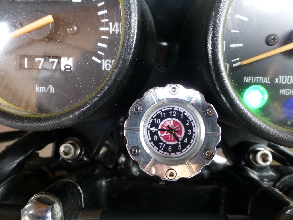

Einen neuen Sitzbezug und einen PowerButton mit Uhr hat die kleine auch noch bekommen.
