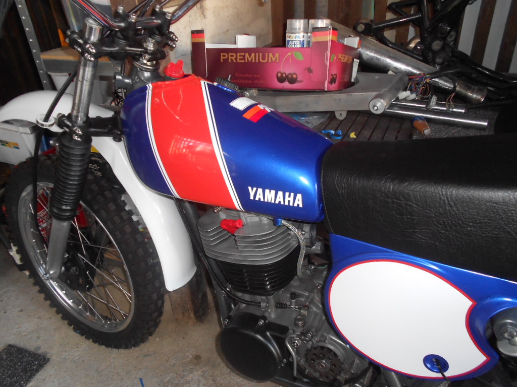

@peter: ja, ist eine sr schwinge. wird aber noch geändert.
@lippi: mit dem lackieren bin ich noch am hadern.. sollte aber vor september gelaufen sein.. dann bin ich erstmal geerdet wegen hauskauf...... endlich mit ner kleinen werkstatt drin.
der heckfender sieht mit der neuen schinge dann wieder proportionierter aus als momentan. als auspuff hab ich nen tt nachbau von kedo. jetzt hab ich auch nen vergaser bekommen.. original xt in ordentlichem zustand für 35 €... dann mit meinem sodablaster gereinigt... astrein.

Zumindest ein SR-Kickhebel.Ist das eine SR-Schwinge die du da verwendest ?
Ansonsten scheint das gut zu werden. Individuell aber sauber.

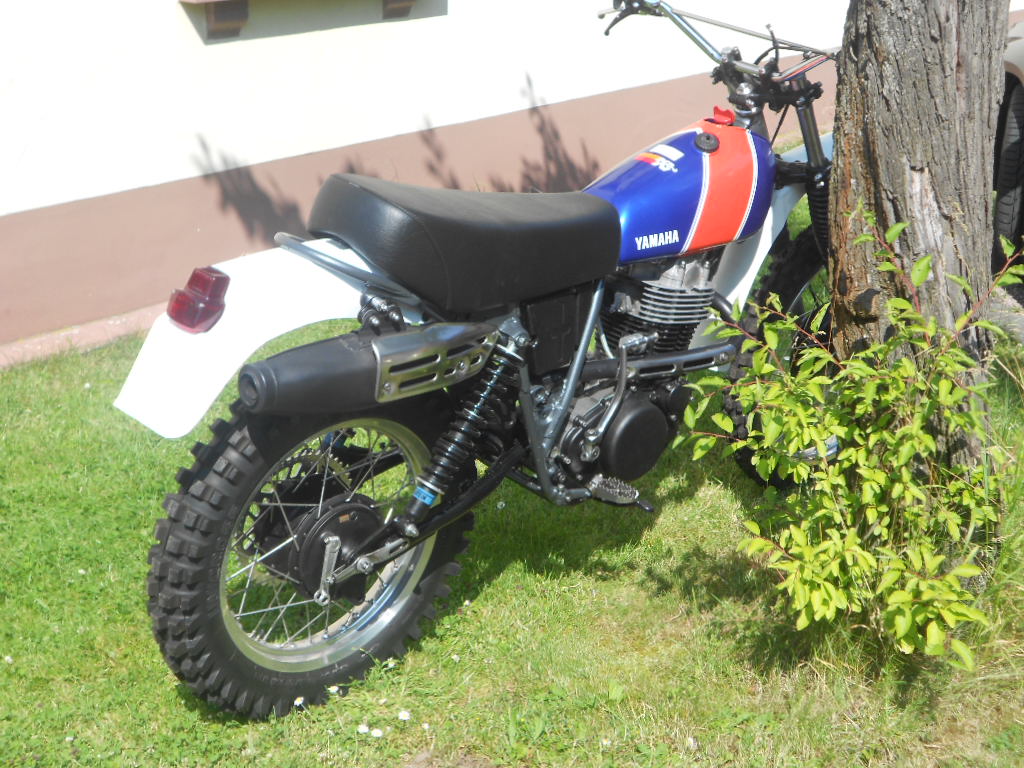

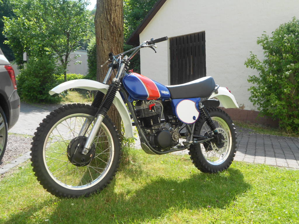

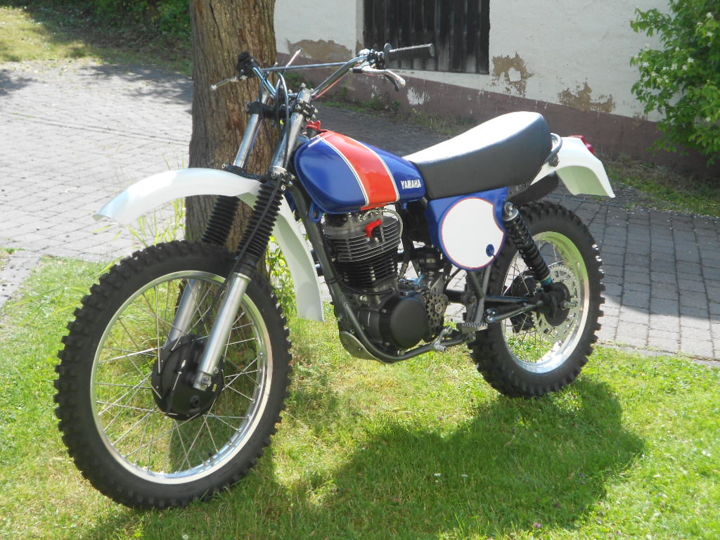

U P D A T E : jetztinfarbe
unter dem Strich nur eine Sprühdosenlackierung in meinem Schuppen gemacht... hope its not too DISCO
Feuer frei !

Hi Achim, mir gefällt´s! Sieht sehr schön und geschmackssicher nach classic-Twinshock aus. Der Frontfender ist extrem stimmig (was ist das für einer?) und auch der hintere passt! Bis hierhin also
Bin gespannt, wie es mit Lampe aussieht, bzw. was du da nimmst. Den YAMAHA Tank-Schriftzug hätte ich vllt. versucht, in´s Rote zu platzieren. Dabei fällt mir noch ein: der rote Zündkerzenstecker ist im Gesamtbild übrigens UNVERZICHTBAR!
Weitermachen und Viel Spaß mit der Bombe
Markus

Vielen Dank für die Blumen! Klassik Twinshock war das Aufbauziel. Ich hatte zu Beginn sogar Hochschulterfelgen auf meiner Liste... war aber too much..
Der Frontfender ist von UFO Plastics, wird auch bei KEDO im Sortiment geführt und nennt sich Enduro. Hinten auch UFO. Mit dem Schriftzug hab ich lang rumgemacht, das Kontrastes wegen aber schließlich ins Blaue plaziert... Zündkerzestecker war von Beginn an Designelement....
schön, dass es Menschen gibt, die mich verstehn.
Greez
Achim
