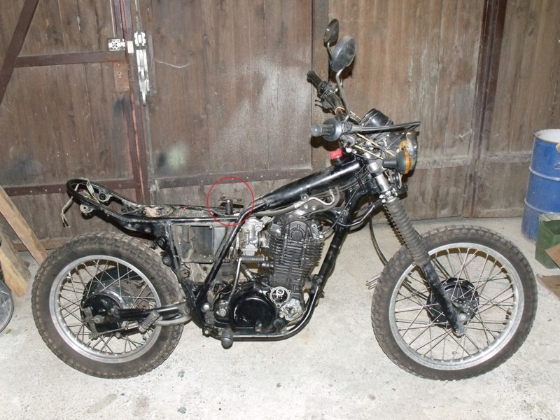

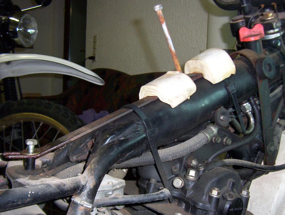

Beitragvon Yaron » Sa Apr 13, 2013 21:50
Meinst du das Teil hier im roten Kreis?
Ansonsten wird der Tank vorne auf die 2 Gummidämpfer geschoben.
Christian

Beitragvon xtalex » So Apr 14, 2013 18:14
Hi,
genau der Teil scheint zu fehlen, sollte es nicht ohne gehen.
Alexander

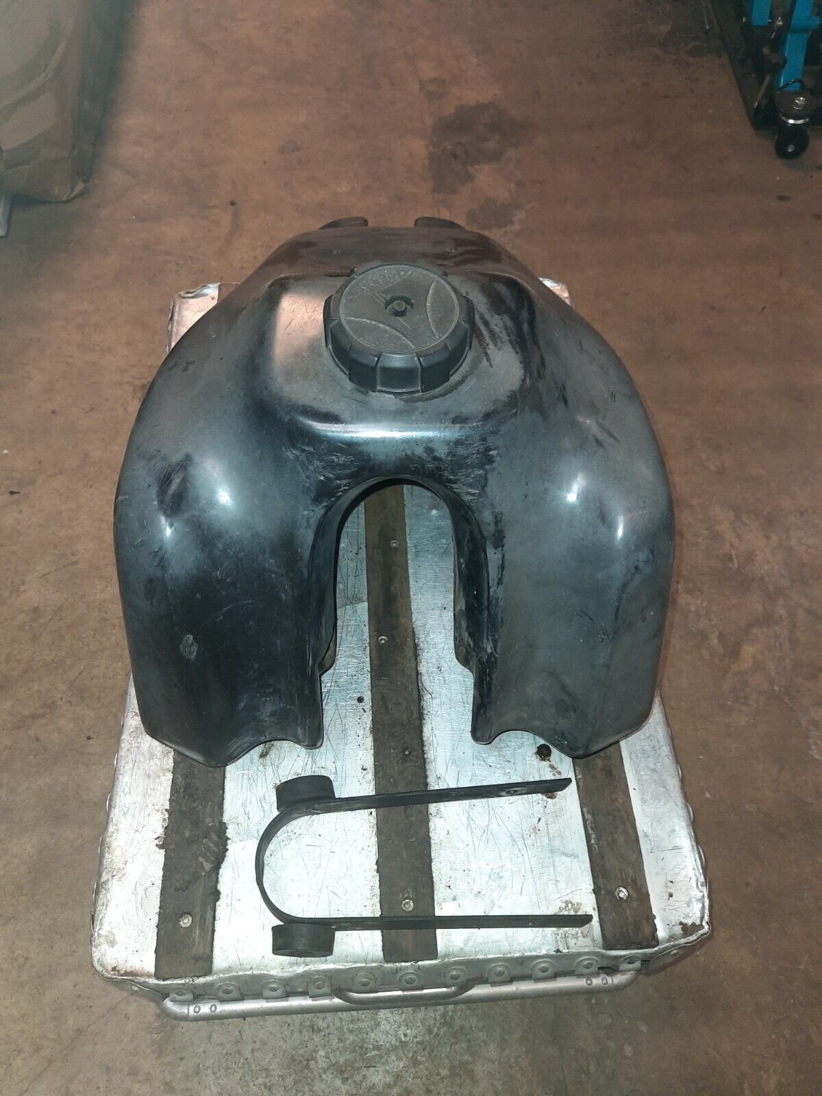

es ist zwar schon alt aber die Fragen sind seit Jaren die gleichen .
Ich wollte nur mal zu den verschiedene Halterungen die passenden Tankbilder und infos dazu stellen :
Acerbis 18 L

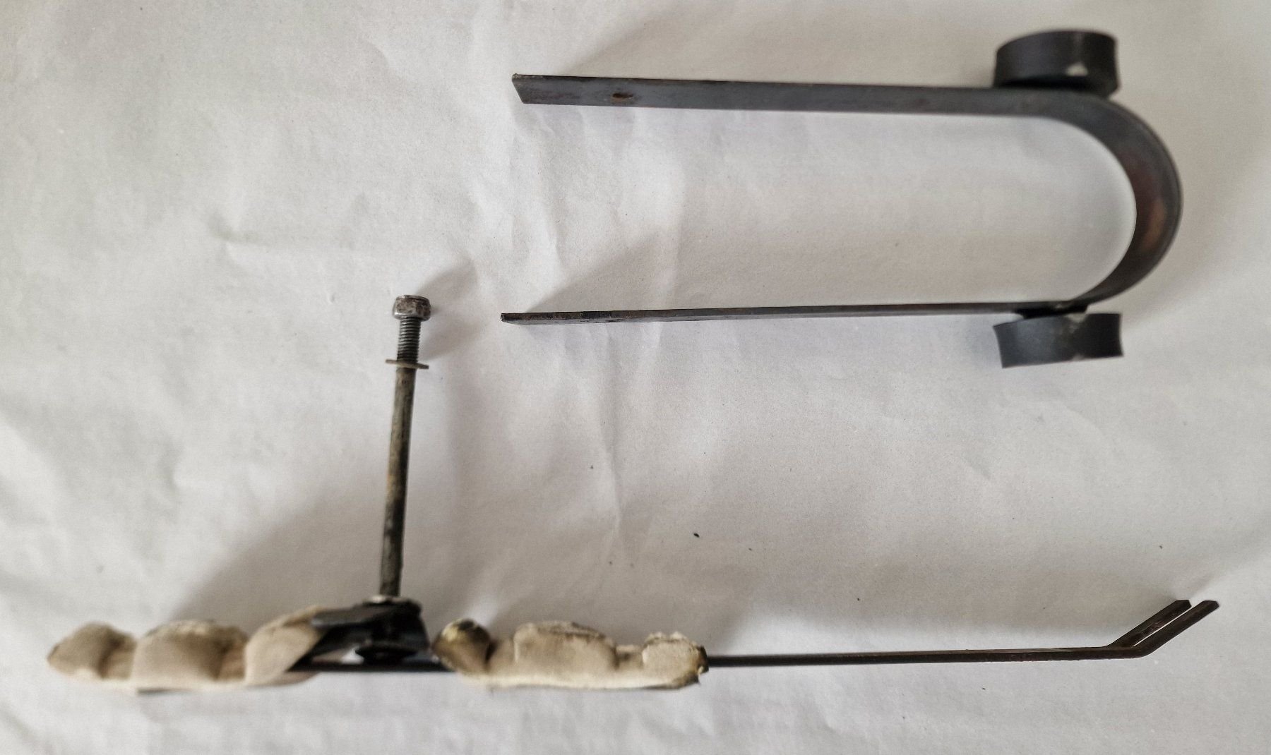

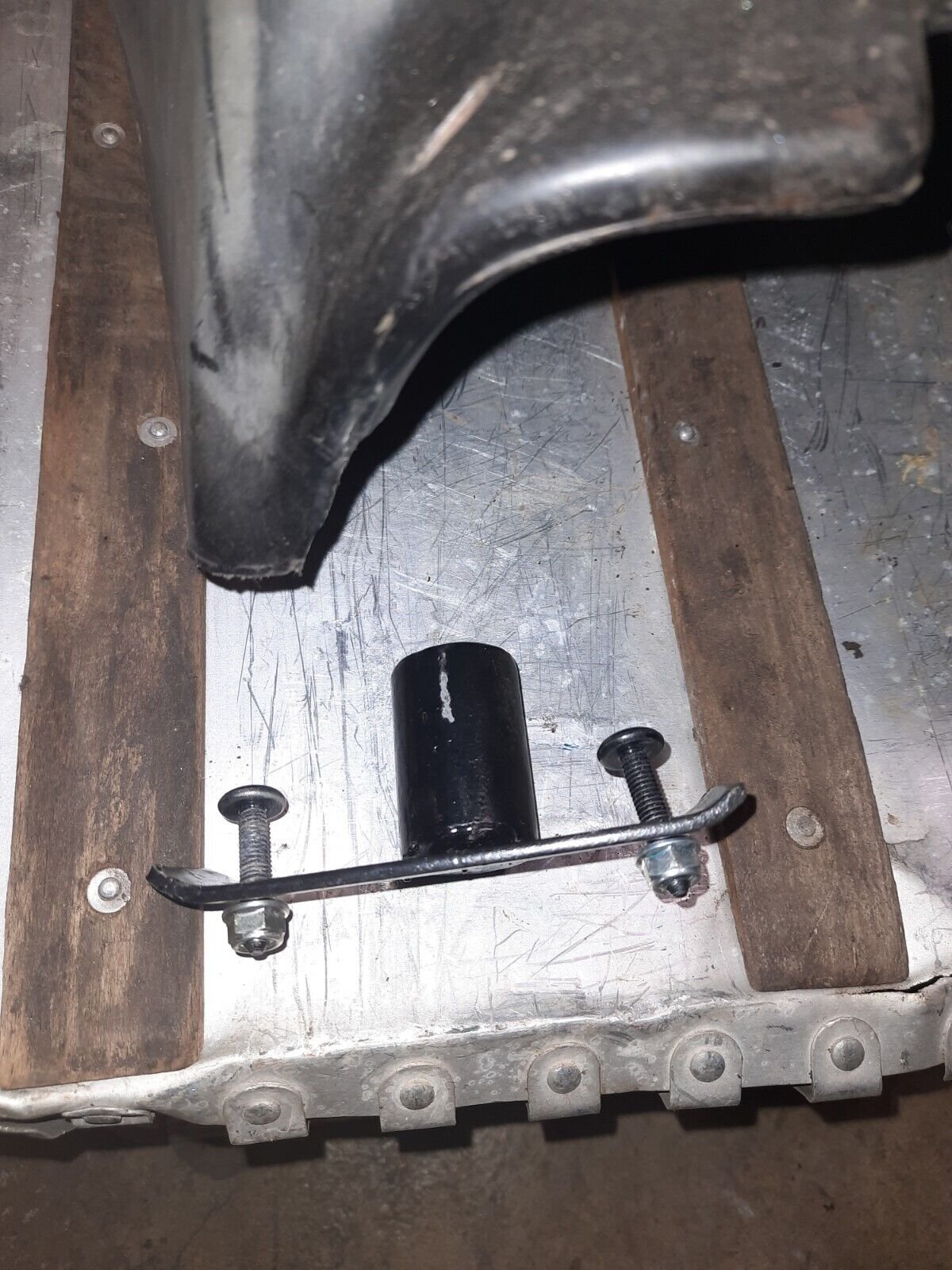

Ich habe den 15l Acerbis Tank - leider ohne sämtliche Halterungen. Diese versuche ich nun besorgen oder zu fertigen.
Hat jemand noch Halterungen für den 15l Tank entweder zum Verkauf oder zum Verleih? Oder Fertigungsskizzen?
Liebe Grüße!

Hallo JBO,
habe die Halterung und kann sie dir gerne zum Nachbau ausleihen.
Oli

kommt anscheinend öfter mal vor, dass zum Acerbis-Tank die Halterungen fehlen.
Ist den jemand mit Halterungen in der Lage eine bemaßte Skizze zu erstellen und hier abzubilden?
So schwierig scheint ein Nachbau ja nicht zu sein, allein die Maße fehlen...
