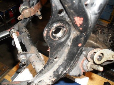

Hallo zusammen. An meinem Rahmen ist die Bundbohrbuchse, welche für die Aufnahme der Schwinge ist ( Schraube ) defekt. Genauer gesagt hier ist ein kleines Teilstück ausgebrochen. Bekommt man diese als Ersatz?? :roll: :?
Hoffe ihr könnt mir helfen.

leider ist auf dem Bild alles andere, aber nicht die Bohrung scharf. Ich tippe mal auf eine lose Schwingenachse und eine dadurch ausgeschlagene Rahmenbohrung? Wenn der Rest der Bohrung noch halbwegs rund ist, könntest du die Fehlstelle aufschweißen und mit einer Rundfeile wieder in Form bringen. Die "Buchse" ist Bestandteil des Rahmens und wird es nicht einzeln als Ersatzteil geben.

Sähe ich auch so. Die Bohrung hat, wenn die Schwinge richtig montiert ist, eh nichts zu tun, da sollte kein Lochleibungsdruck draufkommen. Das beischweißen und wieder auffeilen hat nur den Sinn der automatisch lagerichtigen Montage.

danke für die schnelle Antwort. Mit dem Foto...ja Qualität nicht so perfekt, aber ihr als Fachleute habt mein Problem ja gleich erkannt !! :) :) Dann werde ich jetzt ein wenig aufschweißen und dann die Bohrung wieder anpassen, damit der Rahmen endlich in meine Strahlkabine kann :) :D :D

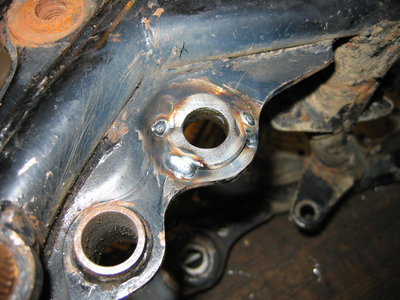

Diese Buchse ist mit drei Punkten angeschweißt. Du kannst die Punkte mit einem 4mm-Bohrer aufbohren und dann ist sie ab. Wir haben bei einem Rahmen dann eine U-Scheibe in etwa der gleichen Dicke auf den Rahmen gepunktet. Die U-Scheibe muß natürlich genau ... äh ... 17mm Innendurchmesser haben.
Besser natürlich, wenn Du Jemanden mit einer Drehbank kennst, der Dir eine neue Buchse macht, denn bei meiner Idee wird die Achse nur noch von der Scheibe geführt.
Es ist ein Wunder, dass ich das Foto gefunden habe ... ich wußte nicht mehr bei welcher XT wir das gemacht hatten ... :D :D :D
