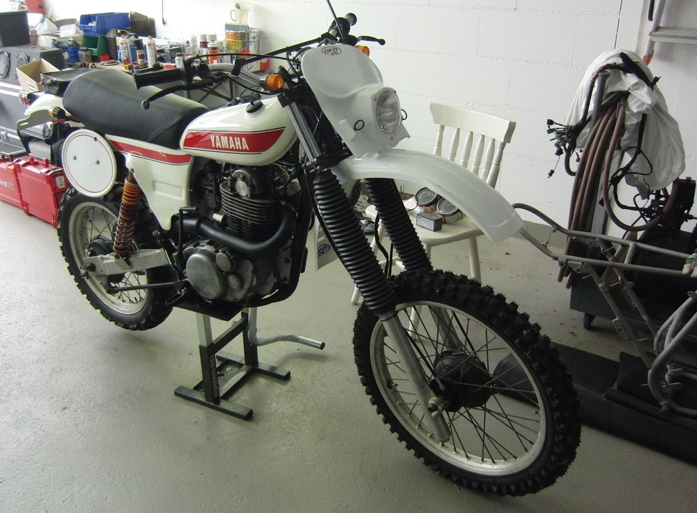

Re: HLX500 - ich hab´da mal was gebastelt
Markus dein Motorrad ist ja total g**l !
Sag mal hast du das Oberrohr komplett rausgetrennt ? Bei der XT ist das doch so riesig daß da der YZ125C Tank nie im Laben draufpasst oder ?
Seitendeckel gibts echt noch.
@ Martina: Deine HL könnte gerade ne Schwester von meiner Tweesy sein !
Die wird gerade durchgecheckt und sollte dann eigentlich ziemlich zügig fertig werden, obwohl gerade ich mich mitso Aussagen eigentlich zurückhalten sollte
- Twinshocker
- Beiträge: 377
- Wohnort: Allgäu
So Tweesy ist endlich fertig

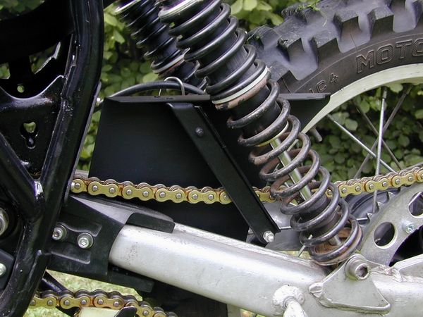

Die Kette schleift gottserbärmlich am Rahmen
das scheint ein generelles HL-Problem zu sein nicht umsonst hat der Australier bei seinen Replica-Rahmen den Unterzug etwas nach aussen gesetzt.
Es wird den Rahmen nicht gerade durchsägen, aber sowas nervt mich.
Ich überlege mir die Ritzelflucht etwas nach innen zu bringen, z.B. duch Abdrehen vom Bund.
NichtORing-Kette würde auch was bringen.
- HorXT
- Beiträge: 591
- Wohnort: Perchtoldsdorf
Hallo Twin
Wie funktioniert denn der 76er Endschalldämpfer ohne den großen Vorschalldämpfer - Leistung/Lautstärke?
So eine HL mit Strassenzulassung muss schon lässig sein...
Echt fesch
HorXT
Echt fesch
HorXT
- Beiträge: 7157
der Oli hat tatsächlich ein Moped fertig.Die Kette schleift gottserbärmlich am Rahmen
Wenn die Kette nur durch seitliche Auslenkung am Rahmen schleift (also bei strammer Kettenflucht frei läuft), könntest du auch eine Kettenführung aus Kunststoff am Rahmen befestigen. Das gleiche Problem hatte ich bei meine Crossmopete auch. Ein fein zurechtgeschliffener Kunststoffwinkel aus irgendeinem alten Plastikkettenschutz hat dauerhaft Abhilfe geschaffen.
- Twinshocker
- Beiträge: 377
- Wohnort: Allgäu
Also das Motorrad ist wirklich leise, die ist sogar ohne Endtopf garnicht so laut wie man vermuten würde. Wahrscheinlich ist in der Verdickung am Krümmer etwas dämpfendes drin.
Was ist das eigentlich für ein Endschalldämpfer ? TT oder ?
Zur Leistung kann ich garnix sagen, mangels Vergleichsmöglichkeit.
Ich würde sie als minimal mehr als eine 34PS XT einstufen aber der Motor kommt traumhaft von unten und setzt butterweich ein.
Frank: Ja so ein Gleitschutz wirds wohl werden
- Beiträge: 7157
der Topf sieht aus wie von einer 76er XT500, TT war kürzer. Mach den gut fest, dafür würden einige Leute morden...
