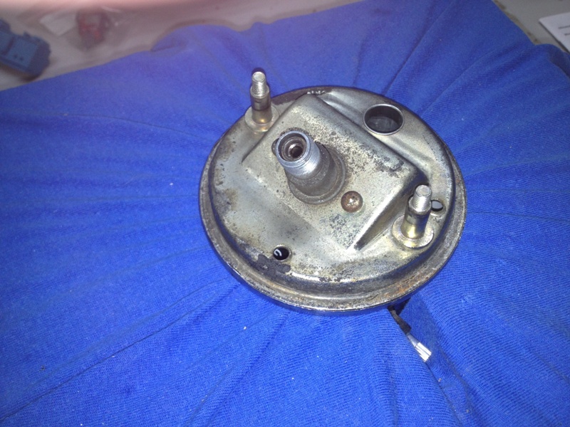

Nach querlesen im Forum hab ich mich getraut von unten mit einem Schraubenzieher aufzubördeln. Ich habe für Tacho und Drehzahlmesser ca 40 min gebraucht.
Werkzeug kurz gehalten damit der Schraubenzieher nicht abrutscht ( Finger und Chrom ist beides schade ) und dann 4 bis 5 mal rum, immer schön mit Gefühl.
Der Tachodienst ist natürlich immer eine professionelle Alternative.
Bei den Tacho´s mit dem schwarzen Zifferblatt ist der Tageskilometerknopft verpresst, den kann man mit Föhn heiss machen und dann mit einem kleinen Maulschlüsse abhebeln. Die älteren Tachos haben eine winzige Schraube.
Guido

Ich hab den Tacho ja erst gestern zerlegt und werde am Wochende lackieren.
Das Material ist nicht sonderlich hart, zum zurückbiegen wollte ich ein Plastikwerkzeug verwenden, damit gibt es keine Macken.
Tacho Kopfüber auf die Tischplatte und dann los, so die Theorie.

Man kann auch mit einer Lochsäge ein passendes Loch in eine MDF Platte schneiden, nur für den Notfall wenn man grade keine Drehbank im Wohnzimmer hat
Macht man zwei so Bretter und nimmt zwei Schrauben dann hat man eine Tachopresse ala Gutenberg.

Hier die "arme Leute Version" zum verschliessen.
90er Bohrkrone, ein paar Holzreste und ein bisschen Stoff als Lackschutz und damit es propper sitzt werden benötigt, hat prima geklappt.
Zugebördelt habe ich mit einem kleinen Hammer, immer nur leicht auf die Kante und 2-3 mal rum.
Guido
Guido
