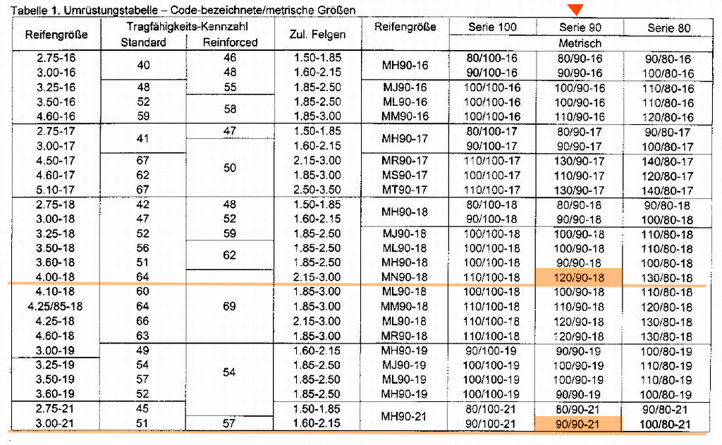

... und weil´s so schön ist (habe auch auf beiden XTs den TKC80) hier noch was aus meiner Papiersammlung zur Vorlage und Unterstützung beim Kittelmann:
1.: Umrüstungs-Tabelle der Reifengrößen Zoll/metrisch 2.: YAMAHA Unbedenklichkeitsbescheinigung für XT500 mit CONTI Reifen mit Bescheinigung des Entfalls der Markenbindung
TÜV Ahoi!
Markus
