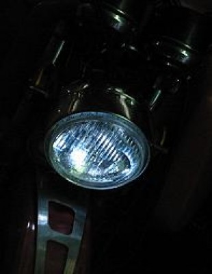

Mal als Experiment habe ich eine weiße LED als Standlicht eingebaut. Sieht ganz witzig aus.
Was der TÜV dazu sagt weiss ich allerdings nicht. Als nächstes werde ich meine Instrumentenbeleuchtung auf LEDs umbauen.
Hat noch jemand Erfahrungen damit?

Ich habe die Dinger bei ebay gekauft mit entsprechenden Wiederständen für 12V. Für 6V müssen es einfach andere Wiederstände sein. Die LEDs selber laufen mit 3,3V.
Ich habe einfach 2 Kabel dran gelötet, entsprechend isoliert und in der XT-Lampe angeschlossen, fertig!
Man muss sie ja vermutlich nie wieder auswechseln, weil sie ja so gut wie nie kaputt gehen werden.
In meinem Fall müssen die Wiederstände mindestens 435 Ohm haben. Bei 6V sind das dann mindestens 135 Ohm, wohlgemerkt bei 3,3V Betriebsspannung für die LEDs.
