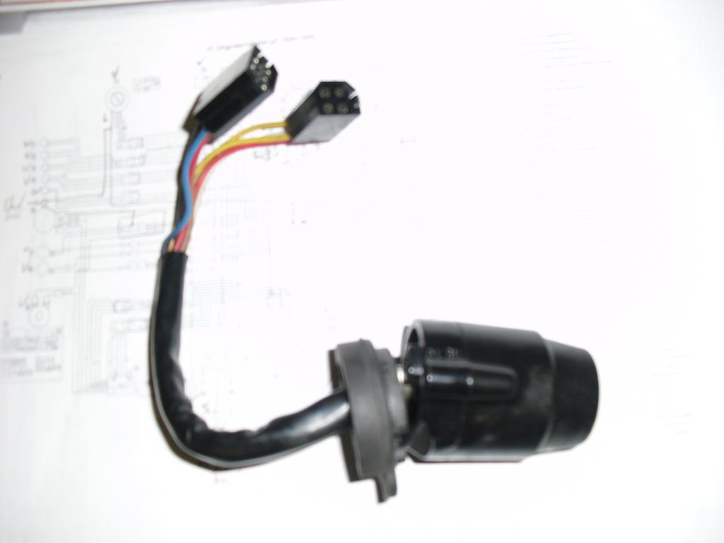

Meine XT ist Baujahr 77 allerdings mit nem Motor aus dem Jahre "wasweisich". Also suchte ich lange hin und her nach den passenden Schaltplänen. Mittlerweile habe ich 4 verschiedene vor mir liegen, doch keiner will so richtig zu dem passen was vor mir als Kabelsalat liegt (siehe Foto).
Was klar ist, dass eine Umrüstung auf 12V bereits erfolgte, ich aber beim besten Willen nicht erkennen kann wie um alles in der Welt diese Umrüstung erfolgte. (muss dazu sagen, das ich sie bereits in diesem miserablen zustand bekommen habe)
Das Typenschild auf der Regler Einheit, ist leider nicht mehr lesbar, und sämtliche Anschlüsse die früher einmal mit dem Original Steckern versehen waren, sind durch billige Crimpstecker ersetzt worden. Farben passen auch nicht mehr zu den Schaltplänen usw.

das nenn ich mal eine Aufgabe. Das erste Bild (Regler) sieht aus wie der von der SR500... ob das miteinander harmoniert, kein Schimmer. Wegen dem Motor würde ich aber erstmal keinen anderen Schaltplan VERMUTEN...

Die Lichtmaschine ist original 6V und umgelötet (ein Spulenende nicht auf Masse sondern per schwarzem Kabel herausgeführt).
Am Regler kommt das Kabel aber wohl nicht an, der schaut auch nicht wirklich aus wie ein Wunderlich/Aigner/Hiha, würde daher vermuten dass der einfach nicht dazupasst. War der angeschlossen oder in einer Ersatzteilkiste?
Für den Umbau auf Röbiregler muss lediglich dieses umgelötete Spulenende wieder auf Fahrzeugmasse gelegt werden. Also schwarzes Kabel in passender Länge abzwiscken, Anschluss draufcrimpen/löten und irgendwo auf Masse geschraubt, wenn man nicht löten möchte. Dann ist die Lichtmaschine elektrisch wieder original und funktioniert mit dem Röbiregler.
Sodann nen Ersatzkabelbaum kaufen und einmal neu einziehen und anschließen an die vorhandenen Verbraucher, Schalter etc.
Den grauslichen Teil (Ausbau, Polrad runter etc) hast Du ja eh scho hinter Dir.
Röbiregler möglichst bald bestellen, der Robert macht das als Hobby und nebenbei, und das kann schon ein paar Wochen dauern. Er ist auch keiner der seine E-Mails von unterwegs checkt ...

Also das mit der LiMa dachte ich mit schon. Der Regler allerdings war verbaut und das ganze funktionierte auch mehr oder weniger.
Nen OEM Kabelbaum wollte ich jetzt nicht unbedingt kaufen. Wenn dann eher den Replika.
Aber wenn das wirklich so einfach und wenig arbeit ist wie du sagst wäre das echt genial.
Wie gesagt ich bin nur verwundert weil lediglich die teile verbaut sind die auch auf den Bildern zu sehen sind(abgesehen vom Zündschloss, lenkerschalter und tachobeleuchtung).

habe mal wegen des Reglers ein bisschen gegoogelt.
In der obersten Zeile steht 32800-?????
In der zweiten Zeile meine ich eine 137700-??? zu erkennen.
Ganz unten erkenne ich ???? Denso; die ??? stehen mit Sicherheit für Nippon.
Hier nun ein link zu einem bereits verkauften Regler (mit gleichzeitigem Gleichrichter) aus der Bucht, der dem Deinen recht ähnlich sieht (auch in der Verkabelung) und der einer Suzuki GS 650 zugeordnet wird.
http://www.ebay.de/itm/Suzuki-GS-650-G- ... 0903388207
Auf Deinem unteren Foto erkenne ich keinen Gleichrichter (aber auch z.B. kein Blinkrelais). Auch das spricht dafür, dass der verbaute Regler die Gleichrichterfunktion mit erledigt (das ist übrigens beim RÖBI-Regler ganz genauso).
