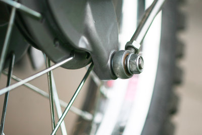

Ja, der Schnelle Radwechsel ist eine Sache, dann die cleane Optik ohne Bremsmomentabstützung, aber der Hauptgrund ist aber, das ich in meinen beiden Supermotos jeweils einen 160er Reifen fahre und die kamen sich mit der Bremsmomentabstützung ins Gehege! Ich habe zwar die Bremsmomentabstützung mit Buchsen vom Rad weg distanziert, da kamen sie sich dann aber mit dem Bremsgestänge ins Gehege!
Funktioniert alles, aber gefällt mir trotzdem irgendwie nicht!
2009 habe ich es für SRX (hier im Forum) mal an seiner Thaischwinge umgebaut und so möchte ich das jetzt für mich auch noch mal machen! Ob ich das Teil diesmal wieder anschraube oder sogar anschweiße weiß ich noch nicht! Vielleicht doch wieder nur anschrauben dann kann ich alle Bremstrommeln fahren, weil ich das Teil wieder abschrauben kann!
Darum interessieren mich zB. solche Sachen wie Sixtyfour es gemacht hat, ich lasse mich ja gerne inspirieren!
Aber wie gesagt im Moment sieht es nach der 550er Bremsankerplatte aus mit dem passenden Gegenstück an der Schwinge!
Das mit der Riesen Bremsmomentabstützung und Bremsgestänge oben lang führen etc. finde ich nicht so g**l!
Und Frank, bevor du wieder irgendetwas gefährliches in dem Teil an der Schwinge siehst:
Erstens sind die Gewinde dafür in Vollmaterial geschnitten, die Schrauben haben ein Rollgeschnittenes Gewinde und sind eingeklebt, das Teil selber ist aus Hochfesten Flugzeugaluminium gefräst, wenn sich die Schrauben wieder erwartend lösen sollten, können sie nicht rausfallen, weil dann die Bremsankerplatte anliegt!
Gruß Hardy

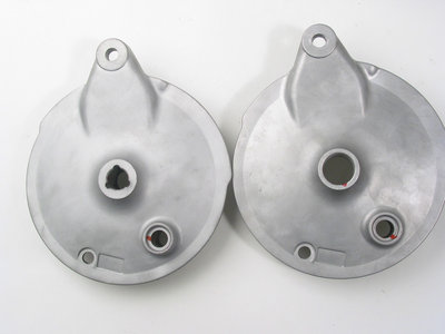

Hast du Detailfotos von den Lagerbuchsen die den Schwimmenden Sitz deiner Bremsankerplatte gewährleisten?
Leider derzeit nicht (kann ich beim nächsten Kettenradwechsel aber gerne machen). Das einzige, was ich habe, ist eine Aufnahme der Bremsankerplatte, bei der man schön den für die Aufnahme der Buchsen aufgedrehten Lagersitz sehen kann:

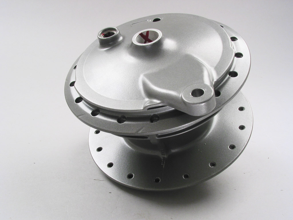

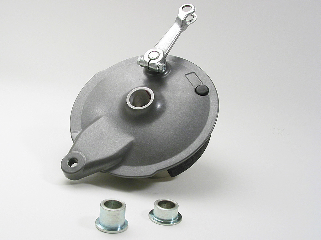

Und für Hardy hab ich auch noch was gefunden
Gruß, Markus
