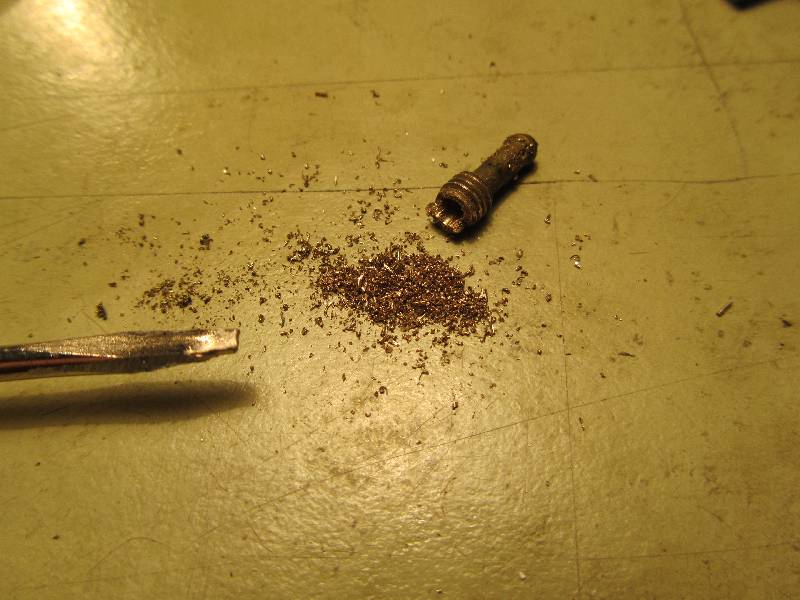

Soo, geschafft.
Die zerbröselte Leerlaufdüse im Vergaser hat sich meinen Bemühungen ergeben und ist letzten Endes doch noch rausgekommen.
kurz zur Vorgehensweise:
Bremsenreinigern,
Ultraschallen,
WD40 in rauhen Mengen,
mit Dremel und ruhiger Hand auf 2mm aufbohren, (vorbohren mit 1mm)
zurechtgeschliffenen Schraubenzieher reinprügeln
mit Heißluft auf zischwarm erhitzen (so ca 130°C)
rausdrehen, freuen und mal eine Rauchen :-D :-D :-D
