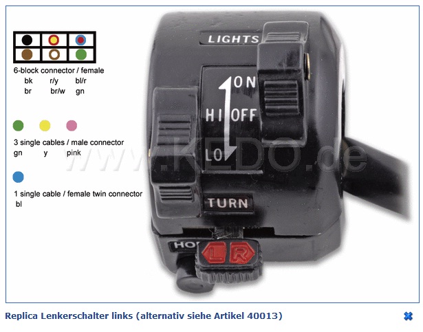

Der KEDO Lichtschalter (links am Lenkrad) sieht zwar auf den ersten Blick aus, wie das Original, aber die Verkabelung scheint doch etwas anders zu sein. Ein Kabel ist durchgeschleift und in einer Schleife mit einem anderen verbunden, das blaue Kabel (im Schaltplan) ist blau/weiß und zusätzlich in einer Doppel-Female-Buchse zusammengesteckt. Ist das nun trotzdem das "blaue Kabel" ?

Replika-Lenkerschalter (Katalogansicht)
